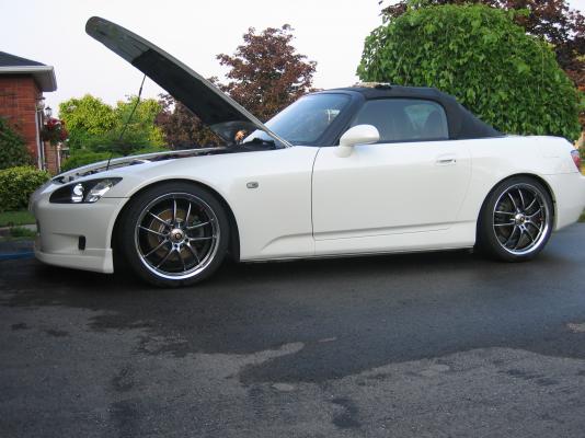

Su tais visais mandrais ratais yra taip, kaip Fotono įmestoj fotkėj: kol yra bent minimalus concave'as, tol jie gražiai atrodo, bet tada plotis ir ET turi būt tokie, kad nebent su Rocket Bunny bodykitu aš juos ant S2k uždėčiau Optimalus variantas dabar yra 18x9j et40, idealiai palenda po galine arka.
Juliau, taviškiai ne visai tai, ko ieškau. Pamatuot aišku galima, gal patiks, bet tik ne 8jF ir 11jR variantas.
Karlos, pas mane buvo 18x9j et40 su 235/40R18 guma.
Va toks vaizdas būtų OSOM (y)
