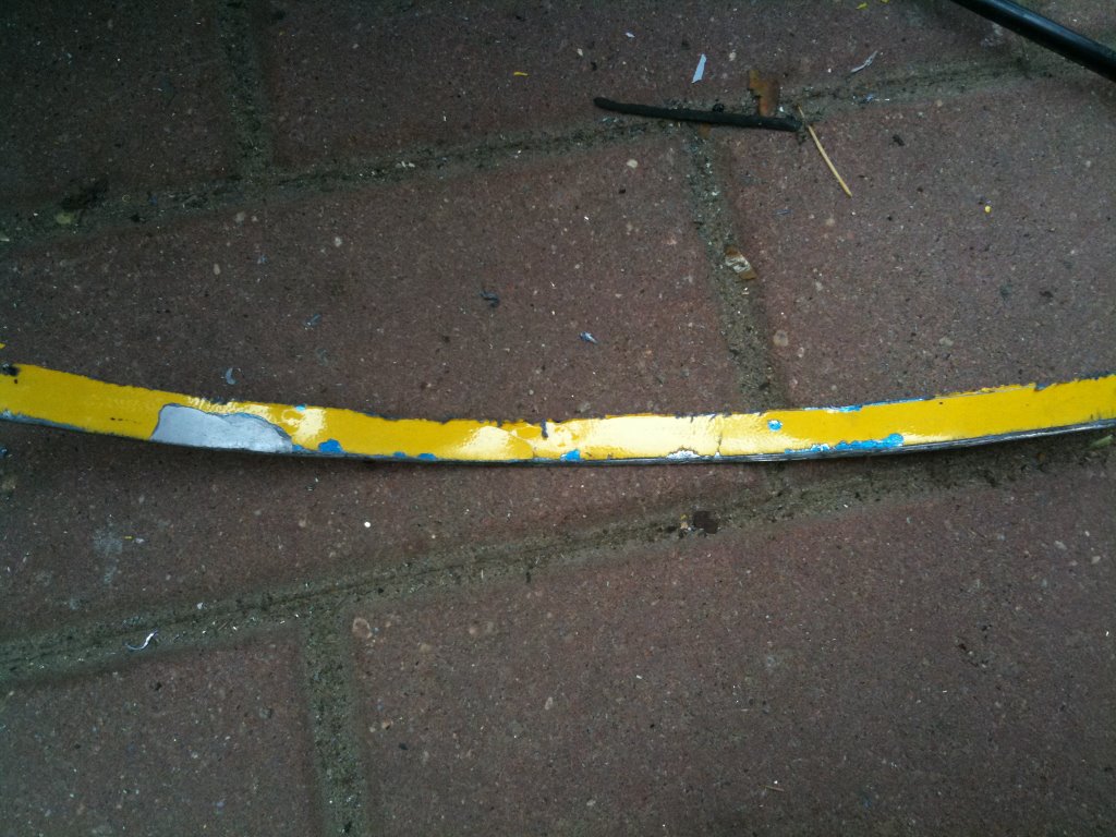

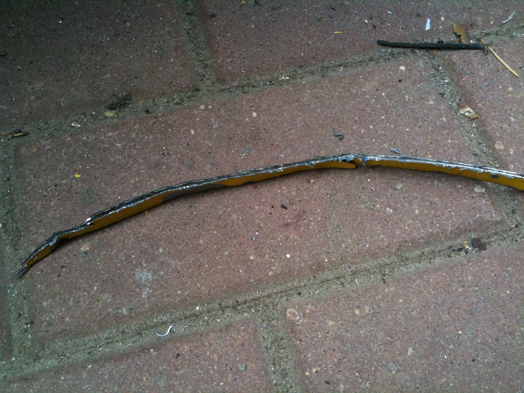

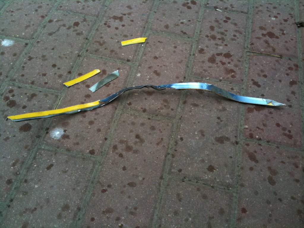

Be pjaustymo neapsieita.
Redagavo Baisuoklis 2011.05.16 18:08
parašyta 2011.05.16 18:08
Puikus nudažymas :>
parašyta 2011.05.16 18:10
Su špaklium irgi neblogai padirbėta. Užšpakliuota ant nepašiauštų dažų ir ant viršaus dar 2 spalvom "užtvirtintas" špaklius
parašyta 2011.05.17 07:08
o ispusti arkas tik ipjaunant keliose vietose nejo, kam tas siules ispjovet (ir net su vidines arkos dalim kaip suprantu)?
dazai ne trisluoksnis perlas ? |
parašyta 2011.05.17 08:14
Mjoooo. Nebus per ziauriai ?
parašyta 2011.05.17 12:00
Dazai bet kokiu atveju buvo pradeje trupet, nes spaklius ten... Ten tiesiog 3 skirtingi dazai. |
parašyta 2011.05.17 12:18
Jo, sakyciau per ziauriai cia pasielgta, reikejo tik nuskutus spakliu uzlenkti arka i vidu kiek eina ir viskas. Na nebent overfenderius zadi det. Kai dabar siule sutvarkysi? Uzvirinsi?
parašyta 2011.05.17 13:18
Nejo tiek lenkt, kiek noretusi, islendanti rata pjaudavo dar ziauriau. Dabar nepagaileta rudziu surisejo. Ten dabar pats kantas yra, tik kad zymiai trumpesnis toj vietoj. |
parašyta 2011.05.18 08:25
o tao koks laimejimas nesuprantu dabar, kad arka didesne? Tai plocio atzvilgiu nepasikeicia ispjovus, tik atstumas iki rato padidejo. |
parašyta 2011.05.18 09:29
Vizualine prasme plotis nepadidejo, bet is vidaus vietos daugiau, ratas labiau palenda po arka ir kantas nebeliecia padangos. |
