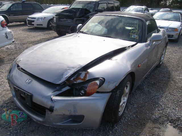

Mjo cia tau dauk ko reikes, net rakteliu nera Galinis ratas pakumpes, ryskiai sonu i bardiura gavo, ruoskis keist galine stupica. Galini bamperi dar gal ir padarys kas, nors irgi geriau keisti.
parašyta 2008.12.24 13:02
o is kur tu zinai kad raktu nera? ir apie kuri tu vai galini rata sneki?
vapse sugadinai tu man sventes ) |

http://www.autosa...t=18318918 ne tavo?
O ratas galinis kaires, matosi vizualiai kad pakumpes.

o del rato, tai nezianau, meldziuosi kad tu klystum, nes man tai viskas normaliai atrodo, ir draugeliui kuris varineja masinas kazkaip neuzkliuvo tas ratas.. |

Pansau, kad sulankstyta apatine sake.

Paziurek i nuotraukos kur idejai pavadinima ir paziurek i mano duota linka
Ratas tikrai pakumpes, ir gan stipriai, be to matosi zyme ant ratlankio kur smugis kliuvo. Apatine sake tai abejoju ar sulinkus, nes ji gan tvirta ir greiciau luzta negu linksta. O kad stupicai batai tai 100%, bet gali but ir sakei irgi

ant duros uzklausiau draugelio is veho, stupica-1300 zaicu )))
chebra, o patiem teko pakaba tvarkytis? kokie pastebejimai? per kisene kerta? |

Pries pora menesiu uzlekiau ant borto sonu Keiciau galine ir priekine stupica, priekine sake, 2 ratlankius ir stabdziu diska. Siunciaus viska is anglijos, tik ratlankius gavau cia visus keturis pigiai. Sumoj 2000Lt Bet cia dar man pasiseke. Grobas keite stupica, nuotraukose net nesimate kad ratas pakumpes ir siaip realiai vizualiai nelabai mates, bet suvedimo padaryt nejo. Pakeite stupica ir suvedimas pasidare.
