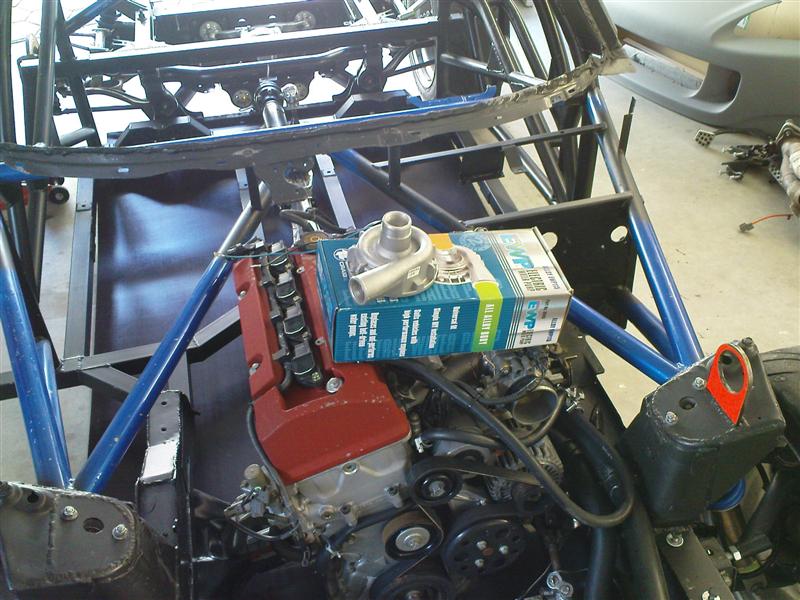

Dedam turba?
MTB |
parašyta 2011.04.29 13:11
dedam!

parašyta 2011.04.30 17:40
kokia paskirtis/nauda? |
parašyta 2011.05.01 07:58
1: visa laika tolygiai cirkuliuoja ausinimo skysti. t.y. prie labai dideliu apsuku nesidaro "vejai"
2: uzgesinus varikli gali cirkuliuoti ir atvesinti galvoje verdanti skysti.
3: issimeta mechanine pompa, issimeta parazitinis guolis, issimeta itempejas. Islosiama nemazai svorio, atsikratoma gendanciu detaliu.
4: varikliui zymei lengviau suktis nes nuo pagrindinio skyvo dirzas eina tik i generatoriu.
strixas |
parašyta 2011.05.01 16:39
o manai generatoriu nesunkiau sukt kai dar turi pagamint papildomos elektros? kontroleri turi?
parašyta 2011.05.02 06:33
nu tikrai ne ant tiek sunkiau nei sukti vandens pompa, itempeja ir parazitini guoli. Beto, masinoj kaip po ir nera elektros tokios kuri butu nesusijusi su variklio darbu. Nu nebent ledinis stopas arba valituvai... Tai jaigu ir apsikraus tas generatorius tai manau kad efektas bus toks kaip peciuka ijungi ant max padeties.
o kontrolerio ten nereik. Reik tik pravodkej kelis laidus susirast.

strixas |
parašyta 2011.05.03 16:46
tai ka tu pastoviu greiciu suksi pompa? nerpiklausomai nuo temperaturos?
parašyta 2011.05.03 18:10
nu taip, gamintojas nenurodo kad reik pompos greiti tapatint su temperatura.
O ka itari ? kas gali but blogai ?
strixas |
parašyta 2011.05.05 19:57
nu man atrodo kad tau sunku bus uzsildyt varikli kol siltas nebent su termostatu varai
parašyta 2011.05.06 08:02
Su termostatu. Del uzsilimo tai as nesinervuoju, man visa parke kad nekaistu !

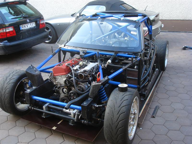

Askeras |
parašyta 2011.05.06 09:54
tai kokie darbai nuo praejusio sezono padaryti jau? kaip su dazymo spalvom? matosi kad buferis dar nedazytas |
parašyta 2011.05.06 16:22
Tai pagrindas darbo buvo "islengvinti" VISKA isardziau ir viska su dilde perejau visa "kebula" Aliumo skardas visas ismeciau. Nauju, plonesniu dar nespejau sudet. Ir siaip visur kur imanoma metala keiciu i aliuma. O ysore, ipac spalva dar ... Praktiskai gavosi kad per naujo visa masina darau.
O buferis tai paruostas guli kada rasiu licnu pinigu kad nuimti nuo jo forma. Ir pasidaryt daug lengvu sportiniu buferiu.
Askeras |
parašyta 2011.05.07 10:02
idomu kiek pavyko nupjaustyt kg. gal medzio plokste pakeitei aliumu? turetu nemazai svorio nusimest. o del buferio,tai jei nusiimsi forma, galima pagalvot ir apie venturi.
ps ar spesi per savaite? |
parašyta 2011.05.09 08:01
Nupjaustyt metalo pavyko 120kg.
Aliuminio skardu pavyko ismest ~30kg.
Dugno plokste pakeiciau i tokia pacia "jachtine plasmase dengta faniera tik i dvigubai plonesne/lengvesne.
Nuo variklio numesiu apie 10kg.
Metalo dadejau 40kg.
Aliumo dasides max 5kg.
P.S. Dabar eske bus dviviete! Pagal esama situacija labai dziaugciaus jaigu speciau i anta FL etapa. Bet Kaip matau man puikiai sekasi nespeti.
Karlos |
parašyta 2011.05.09 10:30
Pranešimai: 371
Apytiksliai kosk bus siu metu bolido svoris?
800kg?
parašyta 2011.05.10 07:57
Nu labai labai dziaugciaus jaigu tiek butu.
Siaip jaigu su vairuotoju ir tusciu baku sverciau 950Kg. tai buciau patenkintas kaip slyva.
