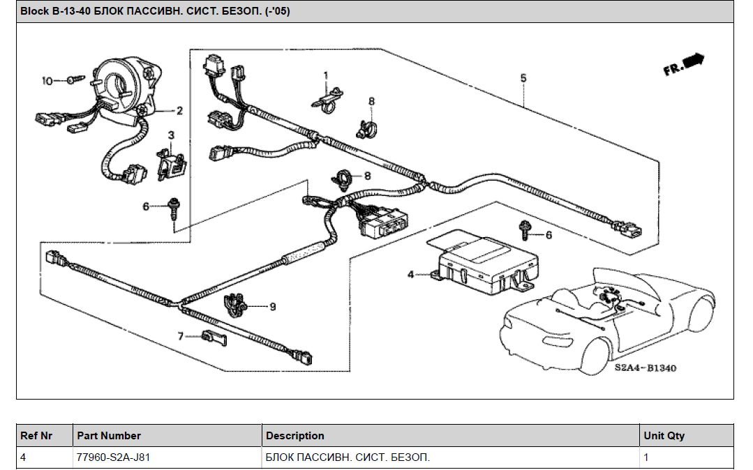

S2ki forumuose diskutavo apie daviklius ir nusprende, kad iki '05m nera papildomu davikliu, tik pats SRS kompas galvoja, o nuo '05m jau yra keli isoriniai davikliai.
Is to paties Honda atstovo (pagal VIN) gavau davikliu diagrama, ten parodyti bent 4 davikliai ir visi nueina i sonus, ar bent jau man taip atrod. Galvojau, kad jei eis, tai i prieki?

Bent jau iki 2003 nera isoriniu davikliu, vienintelis daviklis randasi kompe. Tavo paveikslelyje kaip tik ir yra pravodke iki 2003 metu, ten matyt kad prie fyskiu jungiasi tik dirzai ir pacios paduskos. Kokia pravodke nuo 2004 ar naujesniuose modeliuose pasakyt negaliu, nes nera manualu ir masinos tokios gyvos nesu ardes.

Paziurejau gyvai, jokiu davikliu nematau, o visa kas diagramoj tai teisingai ir nueina (2 i sedynes, 2 i pagalves)
