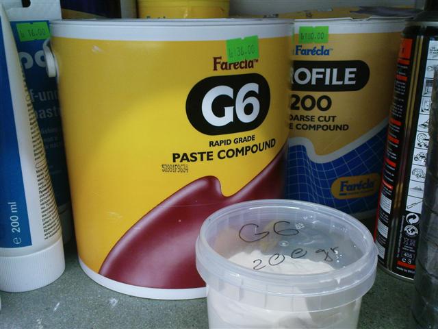

is pradziu farecla G3 poto farecla G6 ir ant galo viska nusivaskuot paprastu vasku. |
parašyta 2011.10.10 09:31
o del ko is pradziu su g3 poto su g6 ?
G3 skirta senai dazytiems. o G6 naujai dazytiems. O siaip tai jos beveik vienodos ir nemanau kad reik cia taip kamuotis.

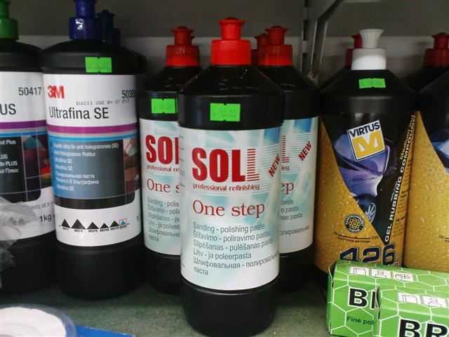

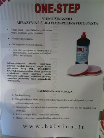

Dar klausimas Japas'ui. Su masinka poliruosi ar "is rankos" ?
Jaigu su mashinka tai:
Siulyciau kaip megejui imti SOLL pasta ONE step. Su ja ir pradedi ir baigi,. nebereik nei pieneliu poto.
200gr- 20Lt
Redagavo Schummy 2011.10.10 10:27
parašyta 2011.10.10 09:38
Aprasymas
Redagavo Schummy 2011.10.10 09:38

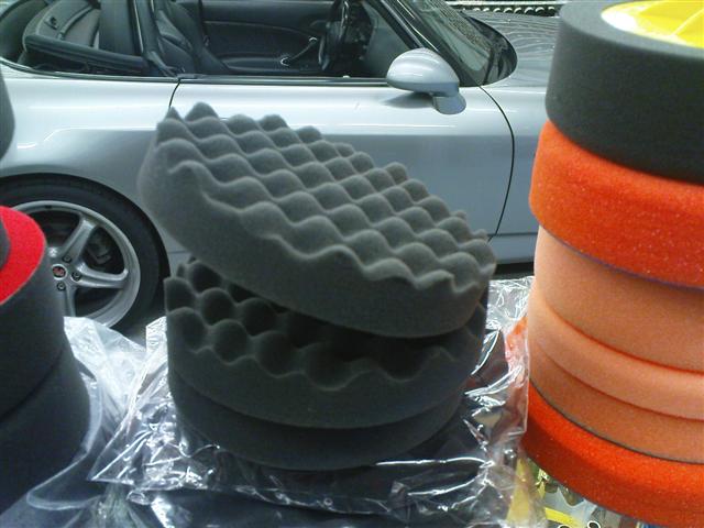

parašyta 2011.10.10 09:40
Ir butinai naudok taip ispjaustyta kempine. Ji turetu buti minksta. Tie kerbsai nepalieka hologramu. Holograma tai tie ratilai kur matosi po poliravimo, o jie ypac matosi ant tamsiu masinu.
Redagavo Schummy 2011.10.10 09:41

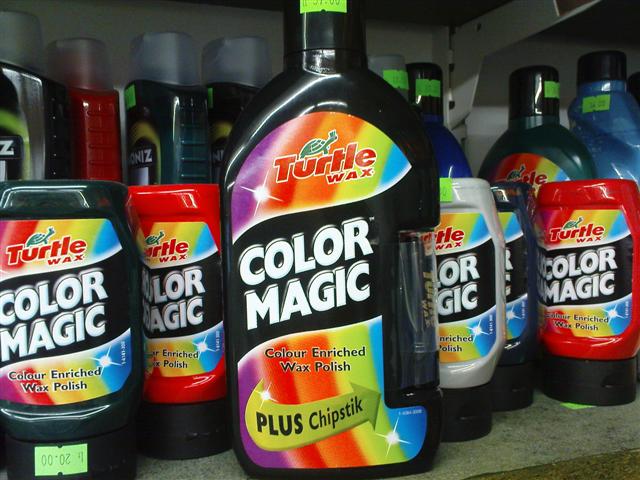

Jaigu poliruosi su ranka. Tai siulau turtle wax. Pas mane kieme ne viena juoda masina. isbandziau visus "rankinius" variantus. Didziausia efekta duoda sitas waxas. 34lt-0.5l
Gal gali placiau papasakoti...
Kiek laiko Turtle vaskas islaiko blizgesi, kuom plauti automobili, kas kiek laiko reiktu vel vaskuoti ir t.t.
Aciu

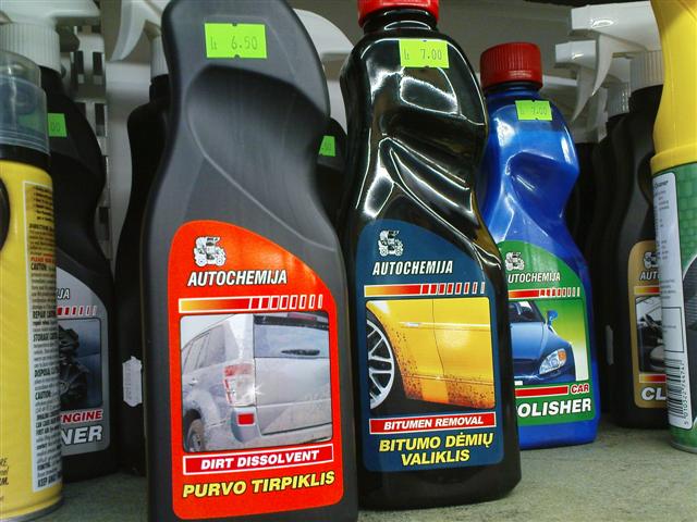

Pradesim nuo plovimo
Autochemija visai neperseniausiai pradejo pilstyti "zmonems" Purvo tirpiklio. Anksciau tokio purvo tirpiklio buvo galima nusipirkti tik didelem kanistrom, nes ji perka visos pramonines automobiliu plovyklos. Dabar jau galima nusipirkti ir 0.5l taroje.
Kadangi juoda spalva yra lepiausia, ir ant jos labiausiai matosi visi suraizymai. Tai rekomenduoju pries plovima naudoti purvo tirpikli.
Jo nauda ta, kad purvas "istirpsta". Pakanka nupilti vandeniu. Nereikia su sepeciu ar kempine sveisti ir braizyti lako.
Ypac ant juodos spalvos nenaudoti kempines, nes kempineje uzsilaiko visi zvyriukai ir kempine patampa kaip skurke kuri labai gerai raizo laka. Geriau naudoti svelnu sepeti skirta automobiliui plauti.
Sita purvo tirpikli isbandziau ant purvinos masinos, ir mano nuostabai jis veikia! Beda ta kad jis kainuoja nepigiai. Vieno buteliuko uztenka vienam kartui. t.y 6.5Lt.
PASTABA: Purksti ant sauso automobilio!
Redagavo Schummy 2011.10.11 13:13
parašyta 2011.10.11 13:22
Kai jau nusitirpinot purvus, nuskalavot, nusausinot S2k. Imat BUTENT autochemijos "Bitumo demiu valikli. Ir pereinat visus sonus iki langu, galini buferi. Ir netgi ratlankius.
Kodel autochmijos ? Todel kad sito valiklio sudetis yra grynas zibalas. Galite pirkti ir vokiskos kokybes "1Z" bitumo plovikli, ir uz ji moketi ne 7 o ~20lt. Bet kam moketi daugiau ir tureti ta pati ?
Patys nustebsite kokia svelni masina pasidarys po sitos proceduros.
Naudoti kaskarta tikrai nereikia, ziureti pagal esama uzterstuma.
Gaunasi tikrai pigu ir efektyvu.
1menesiui -7lt.
PASTABA purksti ant sauso ir nepurvino pavirsiaus. Nupilti vandeniu.
Redagavo Schummy 2011.10.11 13:24

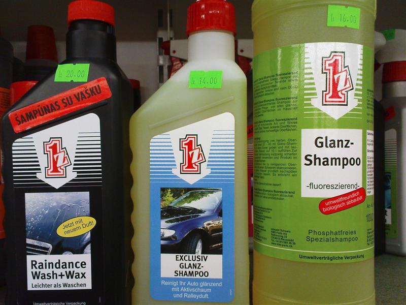

Kai jau nutirpinot purvus, nuplovet bitumus, atblizginot ratlankius su ratlankiu plovikliu. Ir jau masina kaip ir svari. Tada imat karsto vandens puskibiri ir sampuno su vasku. Ir svelnu sepeti. Dar karta perplaunate masinyte, nuplaunate visus zibalo, bitumo, ar kitus nedatirbdytus purvus.
Tam naudoti sampuna pagal skoni. Siulyciau vokiska "1Z" Jie tikrai geri. Gal siek tiek (trigubai) brangesni nei kiti sampunai bet tai s2k nepigi masina tai galime ja ir palepinti
Nuskalaujat vandeniu.
Redagavo Schummy 2011.10.11 13:31

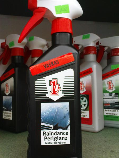

o jaigu nenorite labai ten vargti ir braizyti pavirsiaus su nusausinimo priemonemis, tai galite naudoti chemija. Yra toks nepigus reikalas 1Z RainDance. Kaska panasaus naudoja pramoninese plovyklose. vadinasi cheminis dziovinimas.
Na bet jis pilnai neisdziovina pavirsiaus, jis gal labiau neleidzia vandeniui isdziuti ir palikti kalketu demiu. Zodziu vistiek reik viska uzbaigti su vandeni sugerenciu skuduru. arba jaigu yra galimybe nupusti su auksto slegio oru.

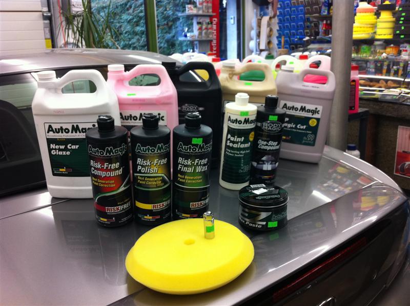

Kodel manai kad Lietuvoje jos nera ? :/ Daugiau kaip metai sekmingai prekiaujam MAGIC'o produkcija.
G3 pasiule zmogus kuris uzsiema masinu pirkimu/pardavimu. Kuo pigiau kuo greiciau. O kad uz G3 pasta yra geresniu tai net nepradekim tos diskusijos.
Dar atkreipk demesi kad visi MAGIC produktai daugiau maziau yra skirti profesionalem naudojimui. Tai reiskia kad kaip minimum turi tureti poliravimo masinele, kempines ir siokios tokios informacijos ir galu gale patirties. Todel nemanau kad is cia kas esanciu puls pirktis masineles kempines ir branges pastas po litra ar 5kis l. del vieno pasiblizginimo. Tada jau gerokai tikslingiau duoti masina tam kas tuo uzsiema. Ir bus sutaupyta daug litu ir laiko ir rezultatas bus geresnis.
Bet yra zmoniu kurie nenori duot masinos kitiem, o nori patys pasiblizginti "is rankos". Tai tu kaip pradininkas lietuvoje MAGIC'o man kaip megejui pasiulyk ka geriau naudot nei Turle wax poliroli/vaska juodam automobiliui.
