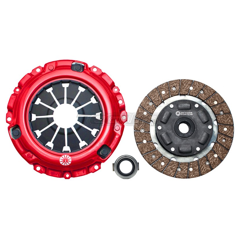

Įdėta nauja Action clutch stage 1 sankaba
